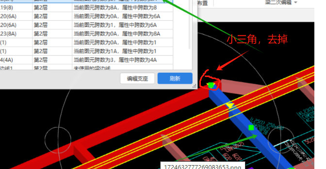

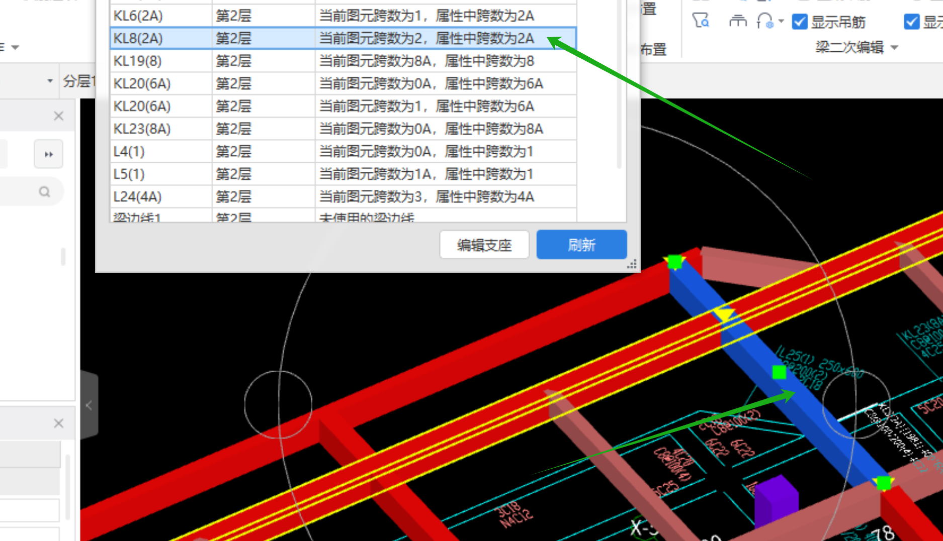

  • 請(qǐng)問(wèn)這根梁連在一起錯(cuò)了嗎,哪一端應(yīng)該懸挑?
    懸挑
我來(lái)答  邀請(qǐng)別人來(lái)回答
 提醒提問(wèn)者
  • 無(wú)支撐的前端為懸挑
    2024-08-26 08:42:09
  • 這邊懸挑答疑解惑
    2024-08-26 08:43:14
  • 廣聯(lián)達(dá)服務(wù)新干線
    2024-08-26 08:44:21
  • 北京市查看橢圓處的這根梁是否為框架梁,非框架梁一般不作為支座
    2024-08-26 08:47:29
