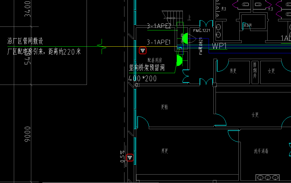

    室內(nèi)外各位老師,如上圖,這個(gè)配電箱左側(cè)進(jìn)線是配電房引入的電纜,下面還有一根電線要出去到電氣火災(zāi)監(jiān)控主機(jī),這里我有兩個(gè)疑問(wèn)。
    第一個(gè):配電房引入的電纜計(jì)入室內(nèi)還是室外?或者在室外的就分到室外的電纜工程量,穿過(guò)外墻到室內(nèi)以后的部分算在室內(nèi)?因?yàn)槭覂?nèi)外是兩個(gè)項(xiàng)目,這個(gè)箱子大概在廠房的1/3位置,電纜進(jìn)入廠房后還要走挺長(zhǎng)一截的,所以這里工程量要分出來(lái),免得以后扯皮
    第二個(gè):也是一個(gè)原因,這個(gè)箱子左側(cè)下面有一根電線(ZR-RVS-2*1.5)出去到火災(zāi)監(jiān)控主機(jī)(這個(gè)監(jiān)控主機(jī)也在其他樓),這條線在室內(nèi)這一段該不該算呢,因?yàn)槠矫鎴D只有配電箱右側(cè)回路的走向布局以及左側(cè)電纜進(jìn)入的走向,這一根引至監(jiān)控主機(jī)的線在平面圖上是沒(méi)畫(huà)的,
    2024-08-24 20:46:29 補(bǔ)充
    電箱系統(tǒng)圖平面圖這一條配電房引出的線是這樣標(biāo)注的,進(jìn)來(lái)后看樣子還要走橋架,一直走很遠(yuǎn)才到配電箱,截圖太大可能看不清,沒(méi)截配電箱, 另外那條引出至監(jiān)控主機(jī)的線沒(méi)有標(biāo)注

  • 以外墻皮為界

  • 需要結(jié)合平面圖,才能知道是計(jì)入室內(nèi),還是室外。光憑此圖,不能斷定。

  • 室外
