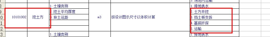

    1.板厚達到多厚時要設置馬凳筋?2.基底釬探是否需要單獨編制清單,還是描述在大開挖土方中;3.余土外運是否單獨編制清單?
    1,板只要有底筋和負筋或雙層鋼筋時就需要馬凳筋,與板厚無關.
    2.基底釬探一般是描述在基礎土方開挖中.
    3余土外運也是編制在對應的基礎土方開挖中.

  • 板的鋼筋如果是雙層雙向的,就設置馬凳筋,基礎釬探不需要單獨列清單,余土外運不需要單獨列清單

    答:1、馬凳筋設置不論板厚,只要板上部布置鋼筋都設馬凳筋。
    2、釬探也可以單獨編制清單。
    3、余土外運是單獨編制清單。
    2015-01-13 17:39:20
  • 1.現澆板設置了雙層鋼筋就可以設置馬凳筋 2.基底釬探不需要單獨編制清單,描述在大開挖土方中; 3.余土外運是要單獨編制清單
