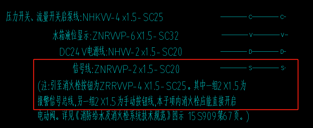

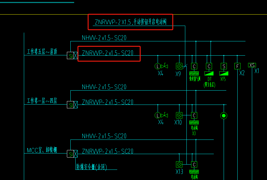

  • 這個信號線應該怎么畫,是畫兩條2*1.5的,還是畫一條4*1.5,套管又怎么計算
    按照SC20還是SC25套管
  • 是畫兩條2*1.5的各穿20鋼管

  • 這是屏蔽線纜,
    2024-08-22 12:02:30
  • 畫2條
