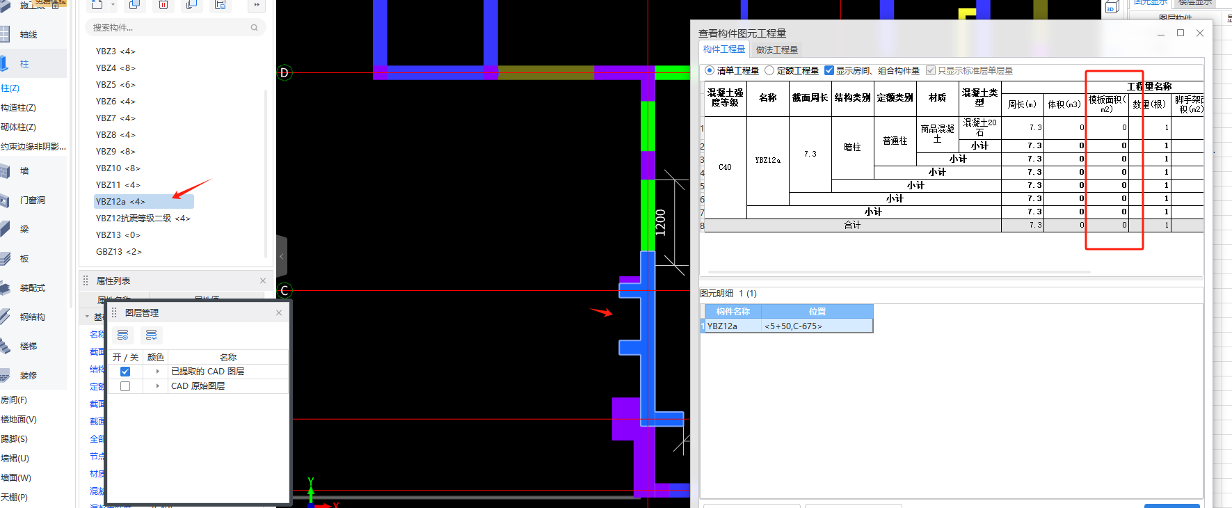

  • 請問這里為什么沒有模板面積?上一版模型里面是有量的(此位置的柱圖紙沒有變更過)
    板面積
全部回答 (5) 首答僅用{{minutesHtml}}
  • 看計算式…應該是并入墻里面
    2024-08-22 10:59:24
  • 應是并入相鄰剪力墻同
    2024-08-22 10:59:34
  • 暗柱模板,并入剪力墻了
    2024-08-22 10:59:38
  • 這種柱,沒有模板,剪力墻有模板的。
    2024-08-22 11:00:11
  • 暗柱,并入剪力墻了
    2024-08-22 11:02:50
