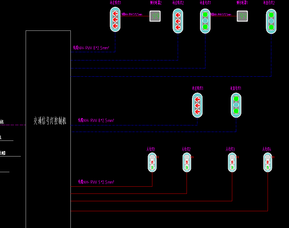

    大佬們還想問下,我沒搞過安裝,就是這個系統(tǒng)圖是這樣的框柱伸出他從現(xiàn)狀箱變出來的線是不是應該有兩條,一條是NH-RVV 5*25mm對應藍色框住的人行燈,一條對應NH- RVV B*2 5mm對應綠色框柱的直行燈?

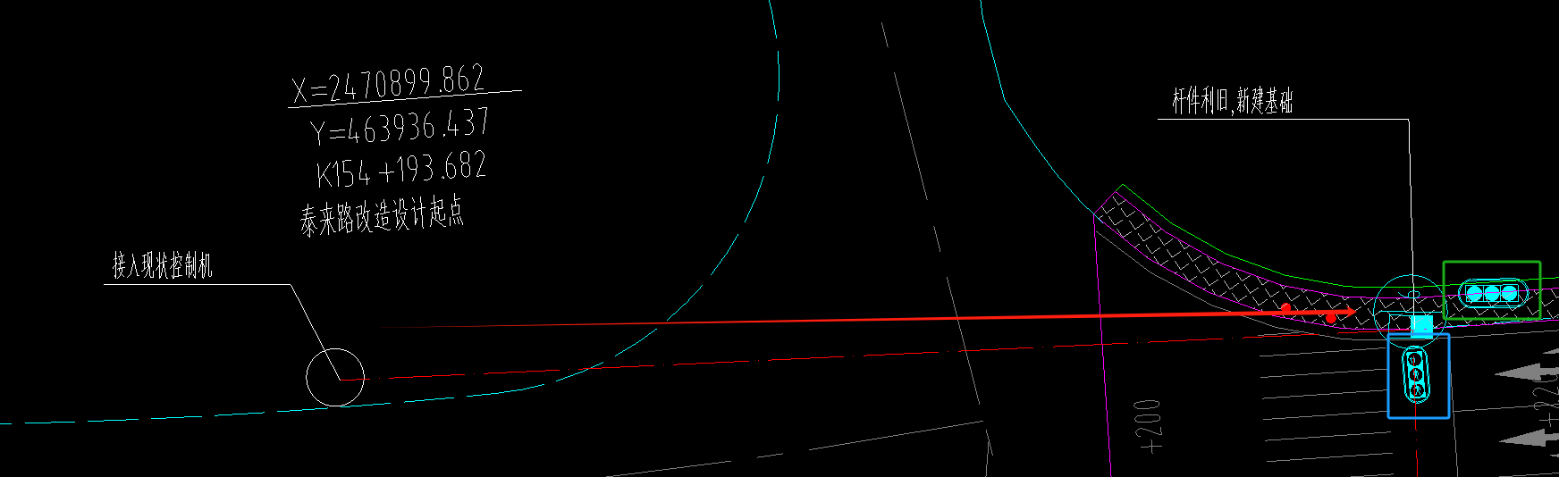

    然后他這里還接了一個燈,那NH-RVV 5*25mm是要從箱變那邊重新伸出來一條還是從前面那個燈分支出來就可以了廣聯(lián)達服務新干線
    每個燈都得單獨一根線的
