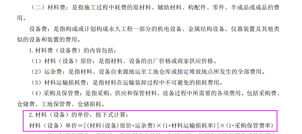

請教各位老師,材料單價=材料原價+運雜費+采保費的說明在哪個文件?
時光、背面 鉑金專家
答題: 27051 被贊: 20166
山東省費用組成
2024-08-22 09:16:44
因材料費市場價格波動,引起的合同價格的調整。
市場價格波動引起的調整市場價格波動是否調整合同價格的約定: 是 。采用造價信息進行價格調整。(2)關于基準價格的約定: 以招標控制價為基準價格 。專用合同條款①承包人在已標價工程量清單或預算書中載明的材料單價低于基準價格的:專用合同條款合同履行期間材料單價漲幅以基準價格為基礎超過 5 %時,或材料單價跌幅以已標價工程量清單或預算書中載明材料單價為基礎超過 5 %時,其超過部分據實調整。②承包人在已標價工程量清單或預算書中載明的材料單價高于基準價格的:專用合同條款合同履行期間材料單價跌幅以基準價格為基礎超過 5 %時,材料單價漲幅以已標價工程量清單或預算書中載明材料單價為基礎超過 5 %時,其超過部分據實調整。③承包人在已標價工程量清單或預算書中載明的材料單價等于基準單價的:專用合同條款合同履行期間材料單價漲跌幅以基準單價為基礎超過± 5 %時,其超過部分據實調整。(招標清單中專業工程暫估價和暫估價材料據實調整)注:1、 合同價格形式:單價合同(未明確是固定單價合同還是可調單價合同)。2、鋼筋、商混、安裝主材,為暫估價。3、根據當地財政局下發的文件,暫估價材料根據相關文件據實調整,其它材料原則上不予調整。4、合同約定,工程量據實結算。問: 1、材料價格調整后,結算綜合單價是新編還是只調整材料價差?2、暫估價材料價格是據實調整,還是依合同所說:按增減幅度5%來調整?3、投標策略是:暫估價材料相關的清單,綜合單價調低,其它清單綜合單價調高。最終合同還未簽訂,可否約定暫估價材料價格據實調整,投標清單中有的其它材料執行投標價格,投標清單中沒有的其它材料執行信息價價格?謝謝!!! 補充問題:看了幾位老師的回復,我還是很暈圈。約定的是市場價格波動,就可以調整合同價格。而合同價格形式為單價合同,材料價格變化不就應該調整相應的綜合單價嗎?如果是只調整材料價差,那么對合同價格沒有影響,就不存在價格可調這一說了。不知道合同的約定有歧義還是我理解的不對。
