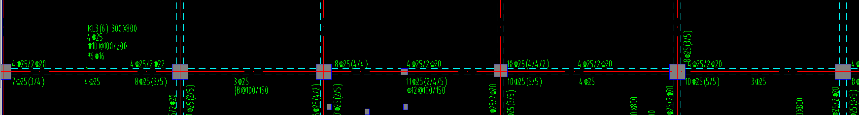

看看梁圖說明
2024-08-21 16:37:49
辰亦可美 黃金專家
答題: 1726 被贊: 782
軟件里只有一種支座筋,基礎梁是的下部,樓層梁是在上部。看來你的圖紙不是按平法要求設計的。建議在其他鋼筋里加上,或者是在匯總后的編輯鋼筋里添加上去就可以了。
