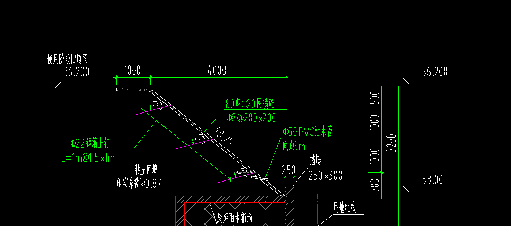

  • 各位老師好,布置土釘范圍的長度有180m,怎么計算出在這個范圍內土釘的總長度呢?
    總長度
  • 個數=(180/1.0-1)*3
    2024-08-21 15:07:46
  • 單根長度*數量
    2024-08-21 15:07:55
  • 邊坡噴錨的總面積去除以土釘布置面積1.5*1,得出布置的數量,然后乘以單根長度
    2024-08-21 15:08:21
  • 4米寬,間距是1.5,每一列是3根,長度是180米,間距是1米的。約為:179排,179*3=537根。每根1米,總長度是537米的。
    2024-08-21 15:18:37
