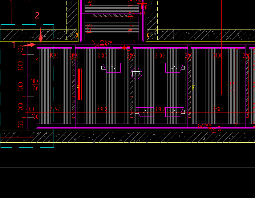

  • 這個(gè)鋁方通吊頂面積是算到墻邊黃線2位置還是只到鋁方通紫色線1位置呢?感謝

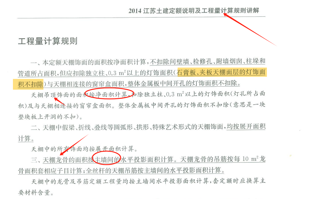

  • 具體內(nèi)容詳見(jiàn)河海大學(xué)2016年出版的《2014江蘇土建定額說(shuō)明及工程量計(jì)算規(guī)則講解》一書(shū)  P140頁(yè)   成為江蘇造價(jià)高手必備  閑魚(yú):  tbNick_palss分享

  • 吊頂算到黃線的位置,截圖吊頂應(yīng)該是分2項(xiàng),鋁方通是紫色線內(nèi)的面積,外框如果有吊頂應(yīng)該石膏板。
