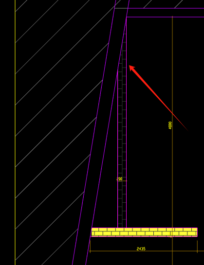

如圖所示,可以給個圖解步驟嗎
nh 鉆石專家
答題: 134538 被贊: 27791
畫墻后,用設置斜墻設置
2024-08-21 08:19:42
spicybar 專家
答題: 791 被贊: 225
可以進行點部,三維動態觀察,錯了的話調整標高。
2024-08-21 00:08:14
