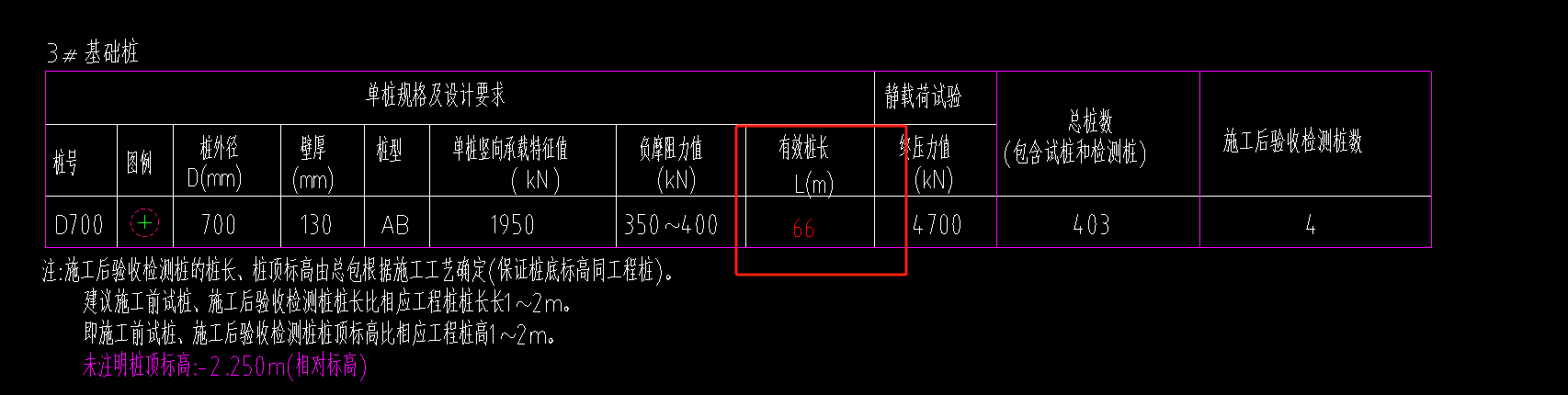

    預(yù)制混凝土管樁結(jié)算時是按實際完成的有效樁長(不含尖)計算,有效樁長是指圖紙中的有效樁長還是指打樁記錄中的設(shè)計樁長或樁入土總深度或其他?打樁記錄打樁答疑解惑

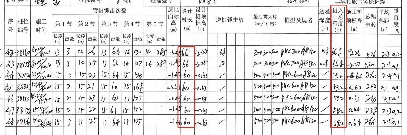

  • 有效樁長就是設(shè)計樁頂標(biāo)高至樁底標(biāo)高。結(jié)算應(yīng)該按打樁記錄的有效樁長進(jìn)行計算
    從打樁記錄上看有效樁長=樁入土總深度-(地面標(biāo)高-設(shè)計樁頂標(biāo)高)就是有效樁長了
