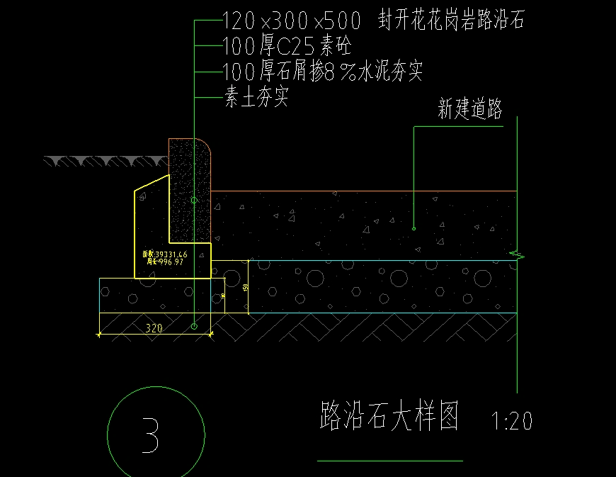

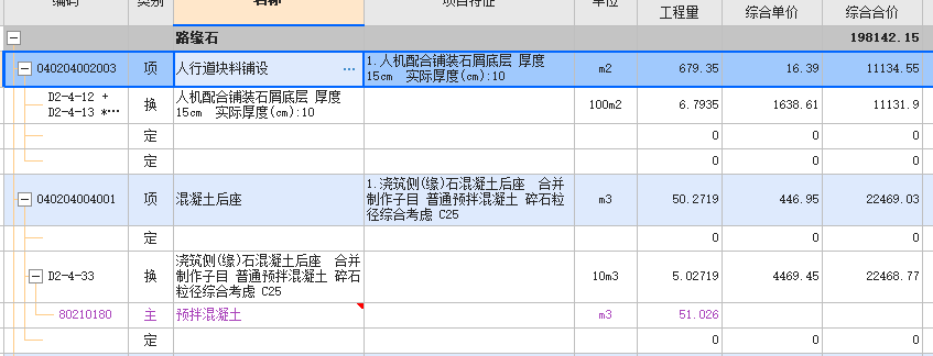

    墊層長*寬求大神幫忙看看這個定額套對了嗎?還有:1.石屑墊層按面積算,是路沿石的長*寬?那寬是多少?2.混凝土后座這個工程量怎么算出來的?(廣東定額)
  • 對的。就是你這樣算,在圖中量出來就行。
    2024-08-20 17:18:46
    1. 石屑墊層套錯了,應該套水泥石屑混合料,選水泥含量8%
    2. 后座體積可以就按圖框面積×路沿石長度
