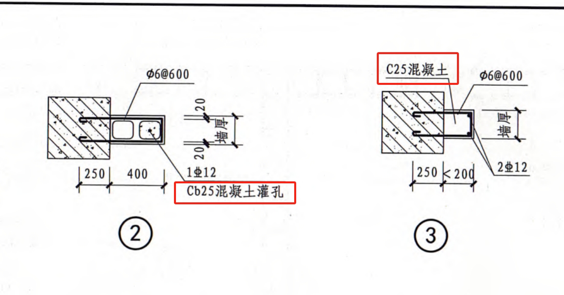

    Cb25混凝土和C25混凝土有什么區別?是骨料小還是什么原因材料不同?混凝土有什么
    混凝土小型空心砌塊灌孔混凝土用CB標記,強度分為CB20、CB25、CB30、CB35、CB40五個等級
    2024-08-20 15:50:11
  • Cb25【是小型空心砌塊灌孔混凝土強度】混凝土和C25【一般混凝土強度】混凝土有什么區別
