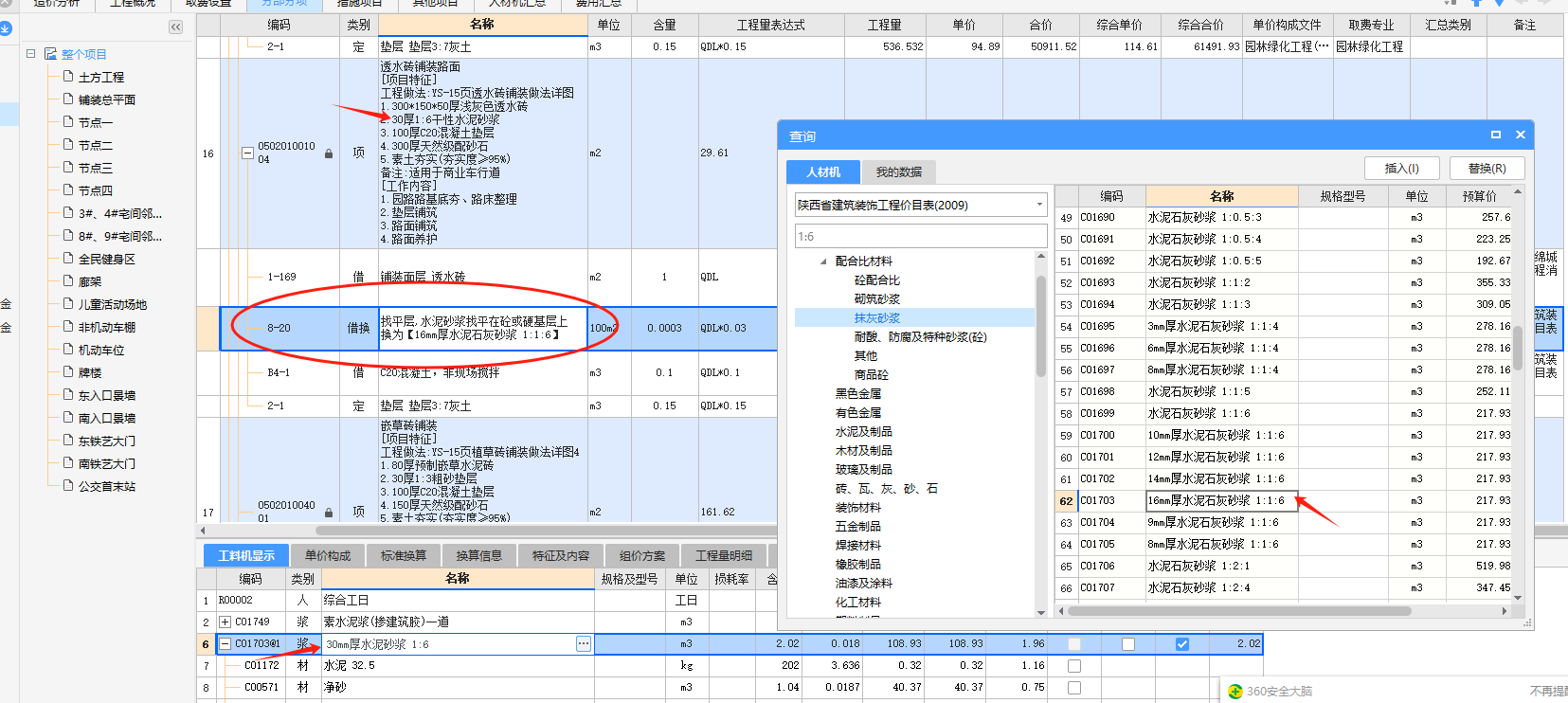

啊C姐 2024-08-19 13:45:00 | 陜西省 市政園林預算計價軟件GCCP | 194查看 2回答
竹風 黃金專家
答題: 37363 被贊: 16518
需要根據定額提供的配比表替換
2024-08-19 13:46:53
大家廣聯 鉆石專家
答題: 198463 被贊: 123400
就是水泥砂漿1:6的就行 含量2.02 表示是20厚 的 改為3.03是30厚的
2024-08-19 13:48:48
