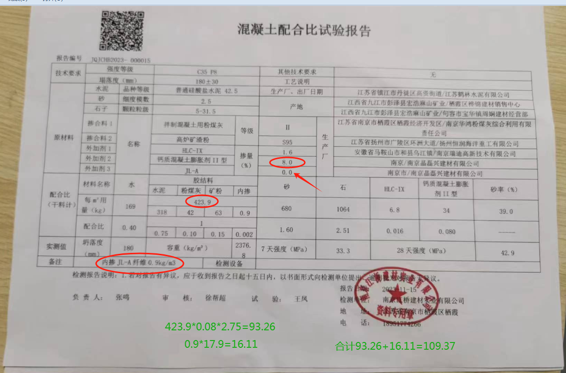

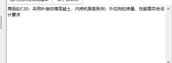

  • 請問一下各位老師,這種清單除了套一個有梁板,外加劑需要套嘛,如圖
    有梁板
全部回答 (5) 首答僅用{{minutesHtml}}
  • 直接調整混凝土價格
    2024-08-19 13:14:14
  • 需要考慮
    2024-08-19 13:21:15
  • 外加劑考慮在混凝土材料價格內
    梁板
    2024-08-19 13:52:17
  • 外加劑的價錢好像包在混凝土價格一起了吧
    2024-08-19 15:22:53
  • 江蘇外加劑另外計算費用
    2024-08-19 16:05:33
