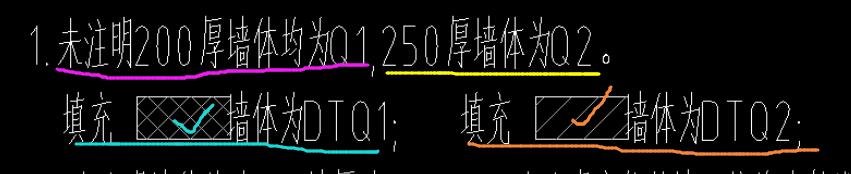

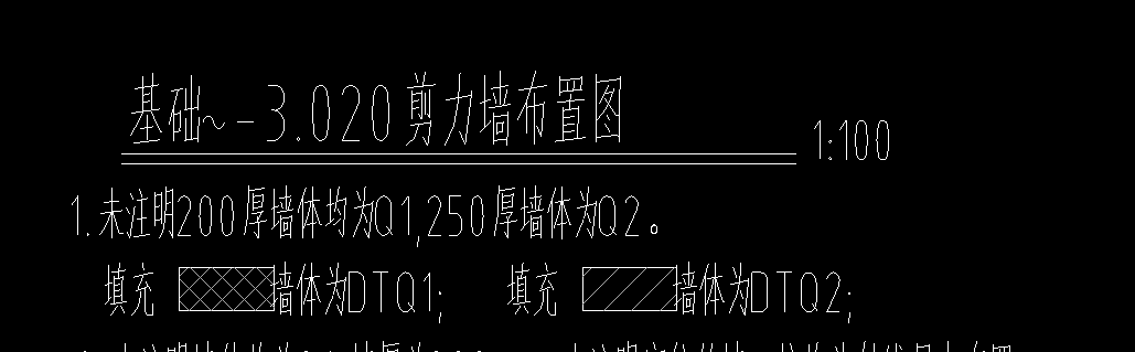

  • 這個墻怎么理解,Q1就是DTQ1嗎?還是Q1分DTQ1和DTQ2?
  • 不同的名稱及填充形狀,是需要對應的區(qū)分,或者是對應不同的厚度或砌塊了

  • ,Q1是內(nèi)墻DTQ1是地下室外側(cè),不一樣

  • 上傳圖片是四種不同的墻體,可以與平面圖進行對應

  • 是未注明的200厚墻是Q1;250厚的是Q2;有對應填充圖案的按對應的編號設置廣聯(lián)達服務新干線
