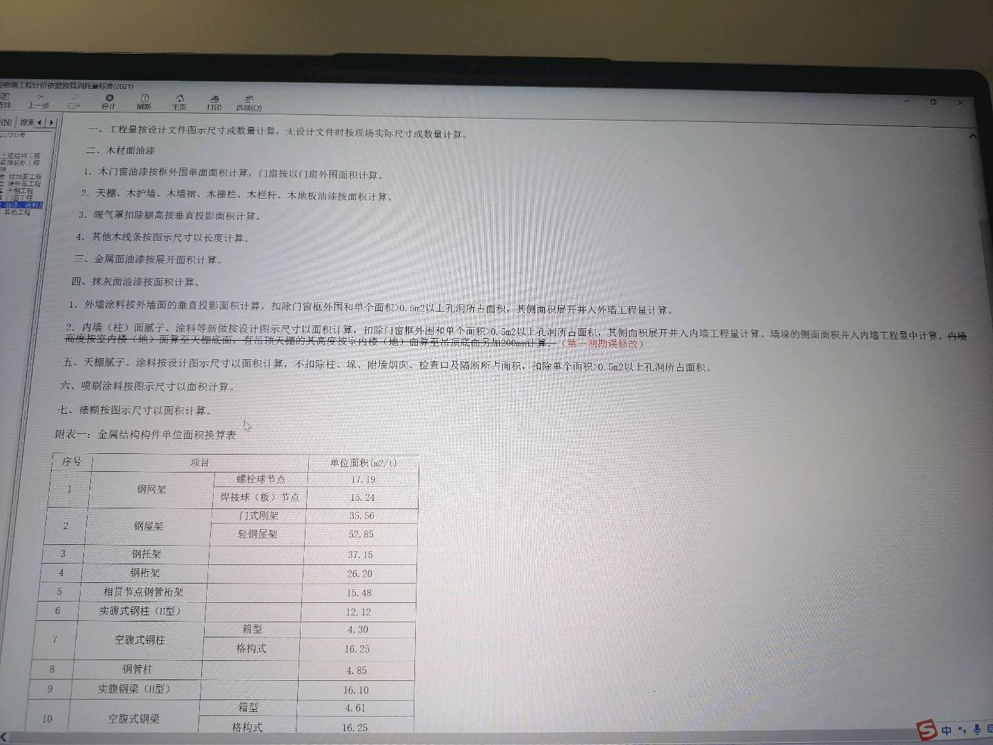

  • 內墻噴刷涂料是有吊頂是算到吊頂低是嗎?還是要向上加200,第一期勘誤修改
    勘誤
  • 我們這邊是算到吊頂以上10cm。回答對您有幫助的還請點贊采納
    2024-08-16 13:36:28
  • 修改的意思是七線部分的內容刪除了吧
    一般應該是抹灰要加200,裝飾一般是不用加的
    具體還是要看當地的工程量計算規則是怎么規定去確定
    每個地區的計算規則的規定會有不一樣的地方
    2024-08-16 13:36:56
  • 遼寧是加100,你看看是不是有別的文件補充
