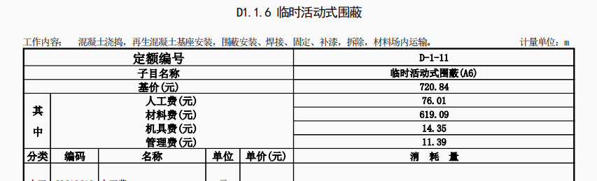

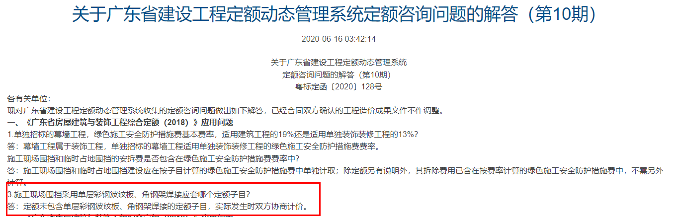

屬于措施費,不單獨計算。
2024-08-15 15:29:49
《理想之城》 黃金專家
答題: 11710 被贊: 4346
套市政定額里的彩鋼板護欄
2024-08-15 15:43:27
文 黃金專家
答題: 2443 被贊: 740
可以協商解決
也可以參考定額臨時活動式圍蔽
