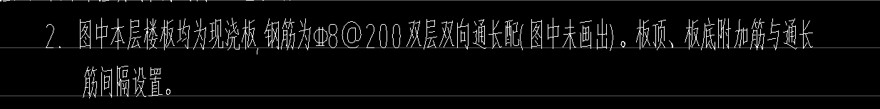

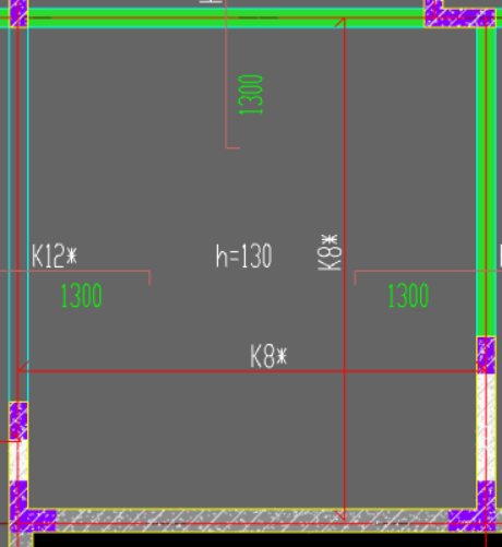

  • 板圖單獨標注的鋼筋屬于附加筋嗎,在這個附加筋的基礎上需要在重新布置雙層雙向嗎
    雙層雙向重新布置還是說這個鋼筋代替了底筋,不需要在重新布置底筋了只需要布置面筋就可以了
    2024-08-15 10:03:12 補充
    不能理解怎么才是附加啊
    圖中的K8底筋替換說明中的C8@800;面筋還是按照C8@200布置,圖中的附加筋用負筋布置
