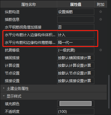

只需要在剪力墻這里設置一下,就好了,還需要進行其他設置嗎?
薛子慶 黃金專家
答題: 19173 被贊: 5549
這樣設置就可以
2024-08-13 15:28:23
天涯浪子 鉑金專家
答題: 52578 被贊: 16426
正常繪制暗柱箍筋,再剪力墻設置
2024-08-13 15:29:07
文竹 專家
答題: 11322 被贊: 2959
是的
2024-08-13 15:29:30

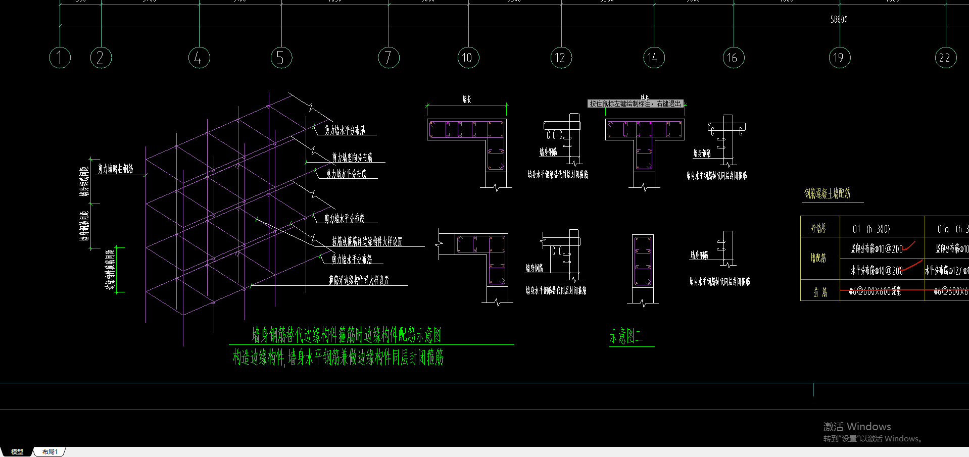

請問剪力墻約束邊緣構件非陰影區外圈封閉箍筋是不是箍到水平段最遠處鋼筋?
是否可以認為外圈封閉箍筋在暗柱內長度大致等于2*(柱長-保護層)+柱寬-2*保護層?
柱箍筋加密區是這樣設置嗎
咨詢下墻身水平筋作為暗柱箍筋該怎么布置?就只這樣布置拉筋就可以嗎?
紅色箭頭是縱筋水平,藍色箭頭是橫筋箍筋,黃色箭頭是橫筋箍筋無彎鉤,這樣說對嗎?
