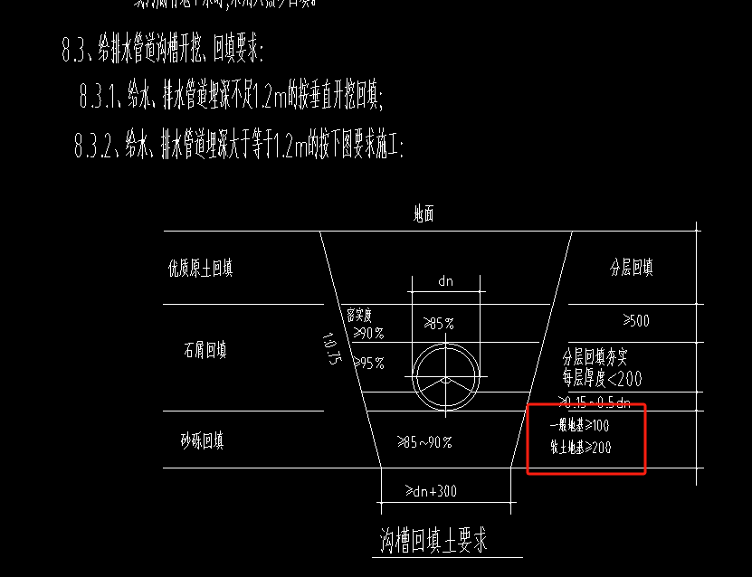

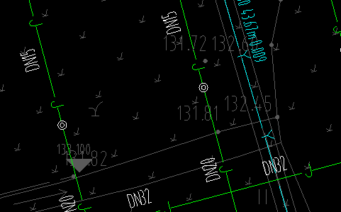

是計算給排水溝的挖溝槽工程量,就在農田種植土下面,是不是按軟土地基的厚度來計算?

都有,按照實際情況選擇

從你提供的資料我沒有看到有埋管標高,你應該先找到管埋深,按大樣圖算土方,1.2m內按垂直挖,超過1.2按1:0.75放坡
