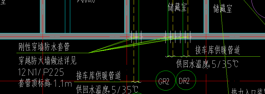

    我想問(wèn)一下,管道為DN50/DN80,要求采用柔性防水套管,那么套管的尺寸需要比管道的管徑大兩個(gè)號(hào)么
我來(lái)答 收藏  舉報(bào)
    一般圖紙說(shuō)明都是寫大1-2號(hào)。
    大多數(shù)省份定額規(guī)格都是對(duì)應(yīng)介質(zhì)管道本身的規(guī)格,定額里帶出的主材會(huì)自行放大1-2號(hào)了。
    一般防水套管分制作、安裝兩條定額,查查防水套管制作定額含的主材就行(安裝定額會(huì)帶出成品主材,如果用成品,就不用套制作定額)
    首次提交 2024-08-11 10:00:21  最近修改2024-08-11 10:02:54 (修改過(guò)1次)
  • 是的
    2024-08-11 09:57:28
  • 要大2個(gè)級(jí)別,DN50用DN80的套管,DN80用DN125套管
    2024-08-11 10:04:48
  • 套定額子目還是套DN50剛性防水套管與DN80剛性防水套管(大1號(hào)或者是大2號(hào)),那是專家編制定額子目的事情,你套對(duì)定額子目,即可。
    2024-08-11 17:03:32
