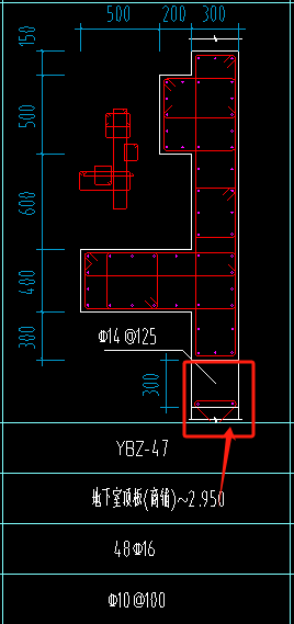

約束邊緣構建繪制

這是約束邊緣構造,圈的部分屬于剪力墻部分。現在軟件已經處理約束邊緣了
