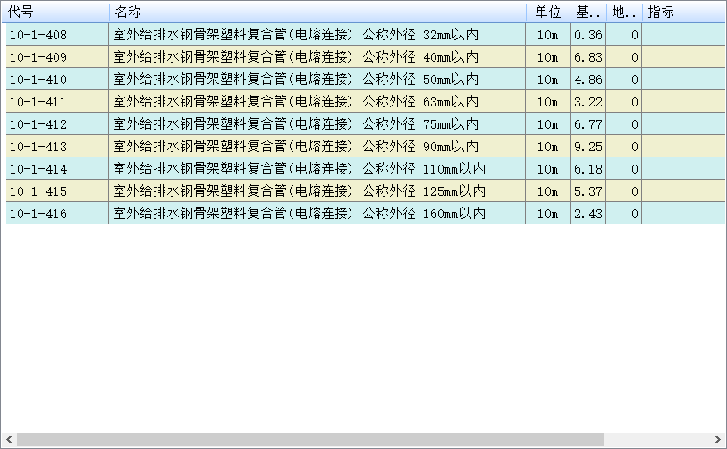

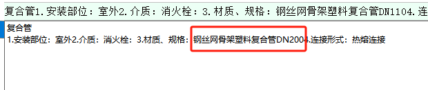

orange 2024-08-10 11:05:31 | 山東省 安裝 | 230查看 2回答
最帥少爺 專家
答題: 7473 被贊: 8667
套最大的,主材價按200的價
2024-08-10 11:12:06
Join in 專家
答題: 307 被贊: 136
4.2壁厚的外徑200,內徑181,承壓不同,內徑有所差異
