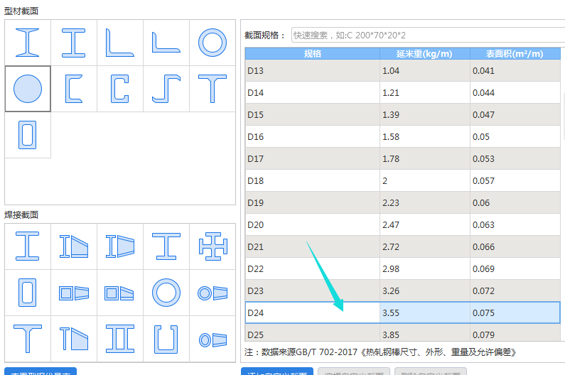

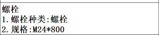

3.55*0.8?

2024-08-09 17:40:07
河畔晨光 黃金專家
答題: 28123 被贊: 7387
按直徑24計算理論重量*長度0.8
2024-08-09 17:40:34
機器貓 專家
答題: 1002 被贊: 247
M24的預埋螺栓,都是用25的圓鋼加工的,要按直徑25的圓鋼×長度800來算重量。說按24的直徑算量的,我在工地28年,還沒買到過24的鋼筋,只買到25的
