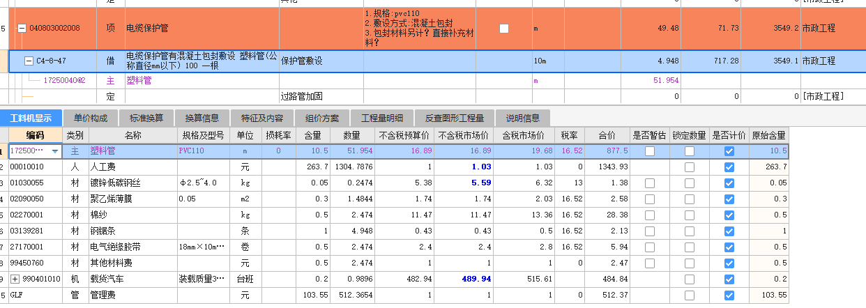

    問:電纜保護管包封敷設(shè)的定額里沒有混凝土材料,但說明信息有“搗混凝土基礎(chǔ)、搗混凝土加固”,那么,混凝土是直接在敷設(shè)的定額里補充材料,還是再套D5-1-31 滿包混凝土加固?前者工料機里沒有混凝土搗震器,后者有。如果套后者,人工費是否扣減?
    配管配線
    套了C4-8-47的,定額中已包含混凝土振搗相應(yīng)工序,需要補充混凝土主材即可
    若要套D5-1-31滿包混凝土加固,則套管道時套電纜保護管相應(yīng)子目,這兩個定額子目不能同時套
    在黃埔區(qū)審計中C4-8-47定額子目審計是不給的,審計是按D5-1-31滿包混凝土加固+電纜保護管相應(yīng)子目來審核的

  • 思路…沒有相同找類似…
    也就是說…平常就要看施工工藝…與制定定額的工藝流程…差別…合理性的調(diào)整
    墊層…基礎(chǔ)…溝渠…平基…都合理
    定額這不有滿包加固么?
    …兩者不沖突…下管是下管…滿包是滿包…倆全部都上
