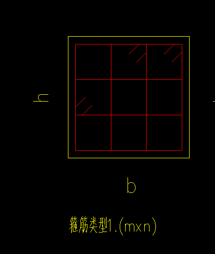

  • 圖紙中沒有鋼筋大樣圖,只有鋼筋信息,請問箍筋生成的正確嗎?有箍筋布置規范嗎?
    大樣圖

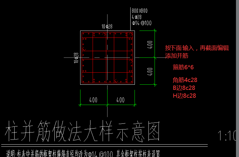

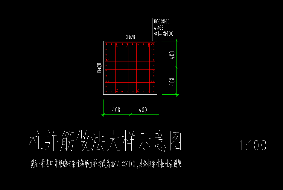

    鋼筋大樣
    2024-08-09 09:53:55 補充
    2024-08-09 10:09:09 補充

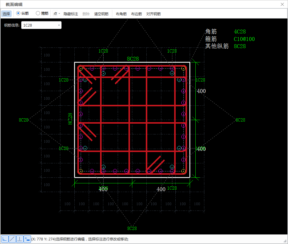

    不正確,截面編輯建筑行業快速問答平臺-答疑解惑大樣圖

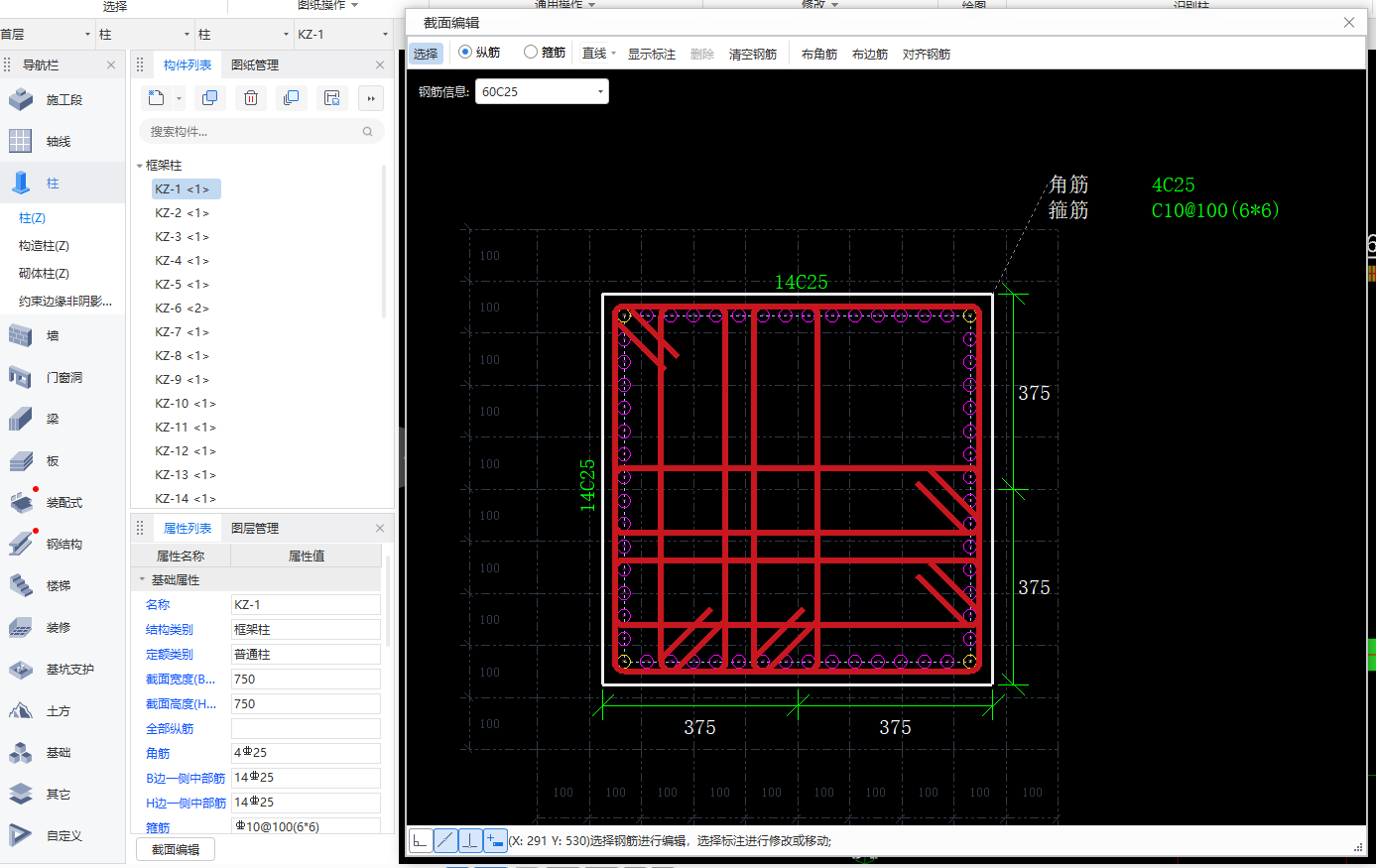

  • 你看看支數,這個無法準確判斷是否正確,具體怎么排筋需要設計院明示,你把圖紙的柱子信息發過來,怎么你的鋼筋這么密
    首次提交 2024-08-09 09:32:57  最近修改2024-08-09 09:34:54 (修改過2次)
  • 肯定不對
    鋼筋也不對
    不可能一根挨著一根的
    截面不大,配筋太多
