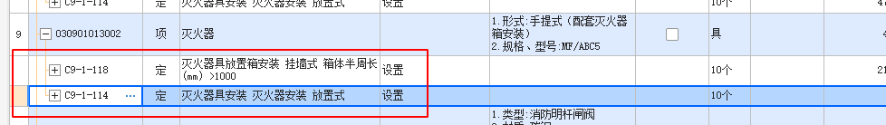

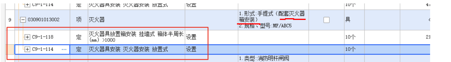

    請問,我這里的手提式滅火器可以直接套一個C9-1-114就可以了吧,還需要加一個箱嗎?

  • 看設計說明需不需要箱子,沒標明就可以不用

  • 套下邊一個,沒有說箱不能有箱的(再看下圖紙說明是否有箱子

  • 滅火器安裝套那個子目可以。如果設計有滅火器箱,再計取滅火器箱的主材即可。

  • 需要
