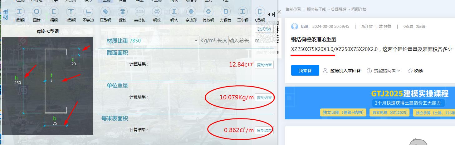

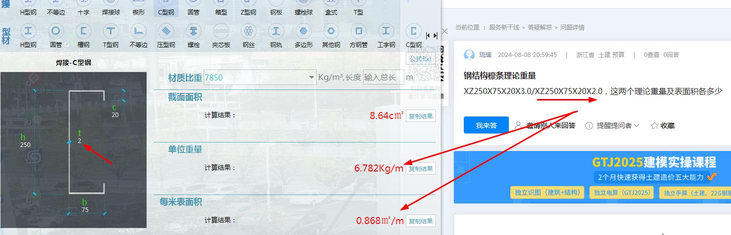

XZ250X75X20X3.0/XZ250X75X20X2.0,這兩個理論重量及表面積各多少

方法如下:

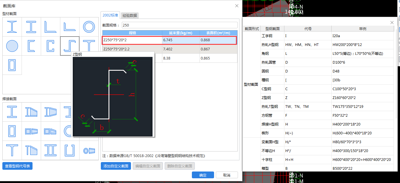

發你
五金手冊
