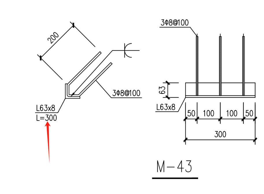

  • 各位老師,我想請問一下圖里面的角鋼是什么意思,角鋼長度等于多少

  • 300
    角鋼是

  • 長度300,就是右邊那個圖上最下面的角鋼,
    2024-08-08 08:22:31

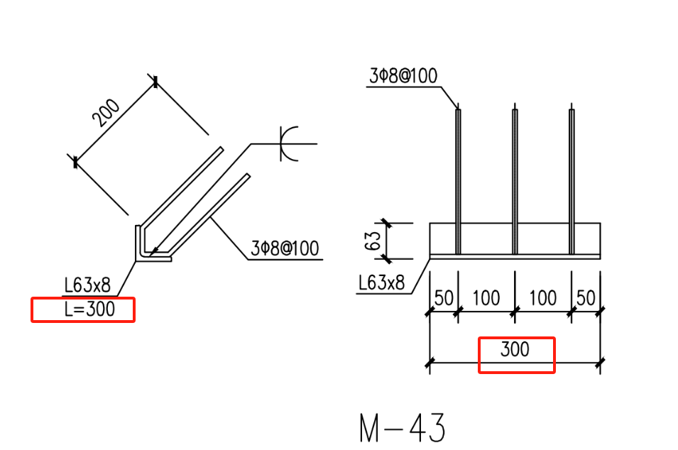

  • 等邊角鋼63壁厚8mm,長度300

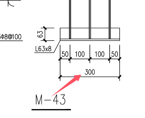

  • 長度為300,這兩個地方都標明了

    300mm

  • 它就是一個 300長的角鋼 然后上面焊接了3根A8的鋼筋 每根都是雙端頭
