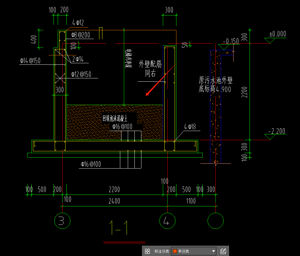

清單量用墊層底面積×挖土深度

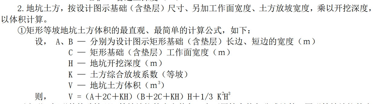

定額量按下面公式
2024-08-07 15:02:04
大開挖中間有基坑,那這個基坑的工程量要并入大開挖還是另外套基坑呢?
大開挖中間有基坑,那這個基坑的定額工程量要并入大開挖還是另外套基坑呢?
挖基坑土方的計算公式是?
是這個公式嗎V=(a+2c+kh)*(b+2c+kh)*h+1/3k2h3
這個基坑的計算公式是怎樣計算?
請問一下,電梯基坑里的筏板工程量是不是歸到電梯基坑里?
請問在算挖土方的時候,最后扣基坑,是怎么樣算的,謝謝。
請問在算挖土方的時候,最后扣基坑,是怎么樣算的,謝謝。如果朋友知道的請加一下我的QQ164471562。謝謝
