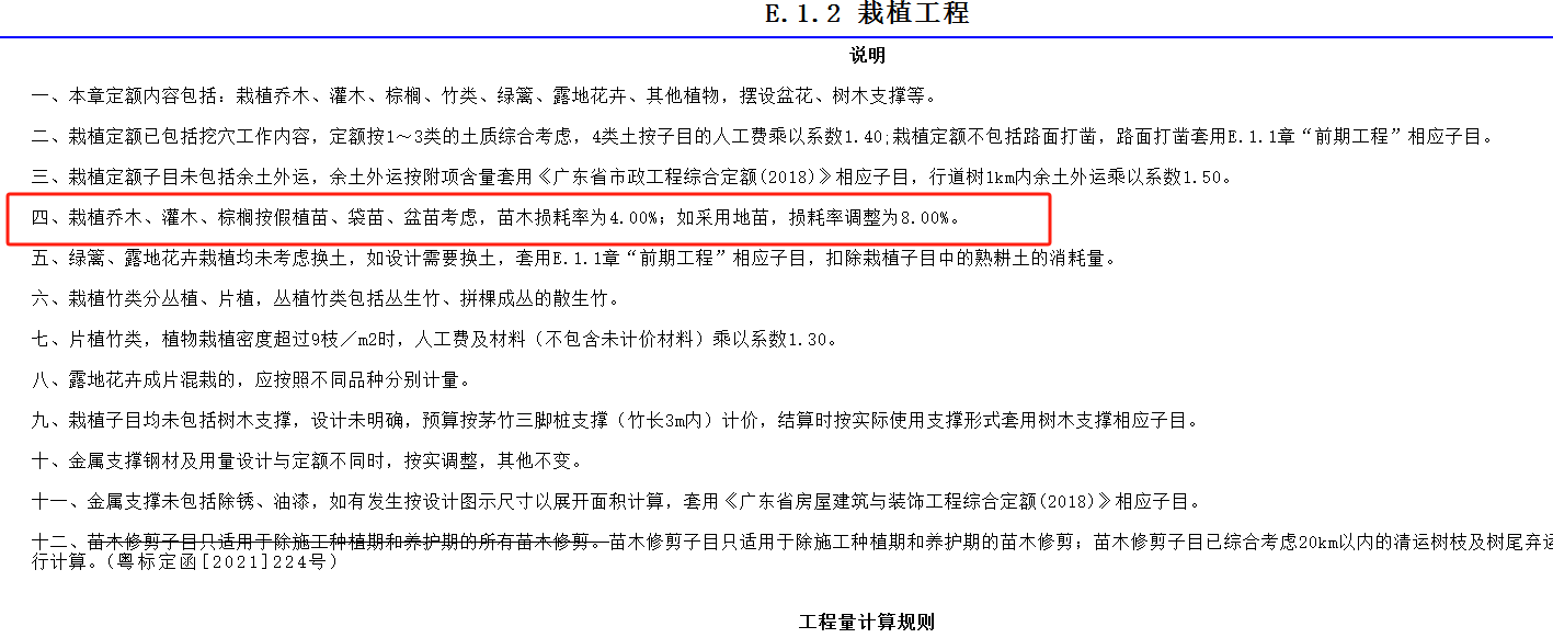

  • 請問這兩個損耗為啥不一樣?
    損耗答疑解惑

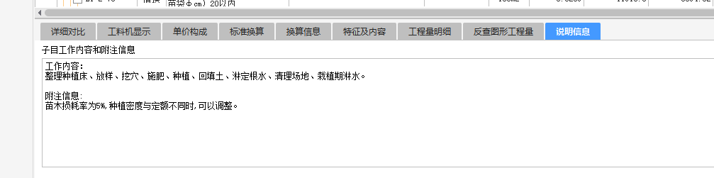

  • 你好。18定額是5%的。沒看仔細,一個是喬灌木的損耗率,一個是地被的損耗率。
    首次提交 2024-08-07 10:58:29  最近修改2024-08-07 11:03:47 (修改過1次)
  • 是兩種不同的方法,所以兩種不同的損耗率。
    2024-08-07 11:00:09
  • 地苗起苗前,需要攏根,就是把土球外的根全都斷掉,這樣的苗容易死。假植苗是種在盆里的,整個拿過來直接中,沒有傷根系,所以損耗低
