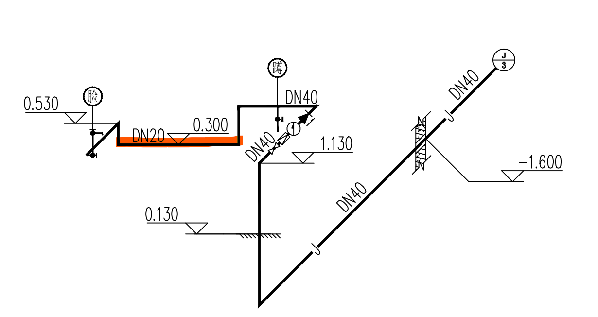

各位老師們,圖上標的DN20是不是只有橙色標的那一段,兩邊的立管呢,還有臉盆那段沒標的話一般咋處理哇
晨俗 黃金專家
答題: 3997 被贊: 2283
臉盆那一段也是DN20的,蹲便器的支管可能也是DN20的
2024-08-07 10:10:24
啦啦啦123
答題: 35 被贊: 7
蹲便器過來就是DN20了
2024-08-07 10:10:04
小董不懂
答題: 16 被贊: 3
從蹲便器出來一直到臉盆的就是20的
