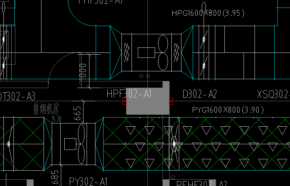

茅十七 2024-08-07 09:35:30 | 山東省 安裝 | 132查看 3回答
沈繼平 黃金專家
答題: 13833 被贊: 1542
兩個都有
2024-08-07 09:36:24
一杯紅酒 黃金專家
答題: 8935 被贊: 4202

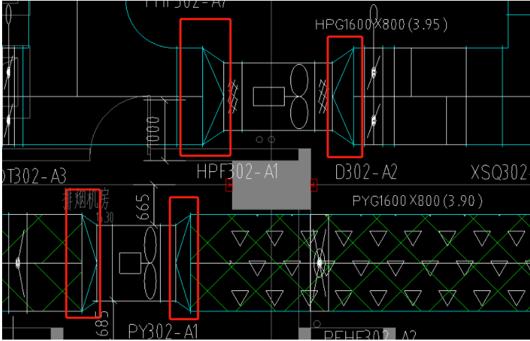

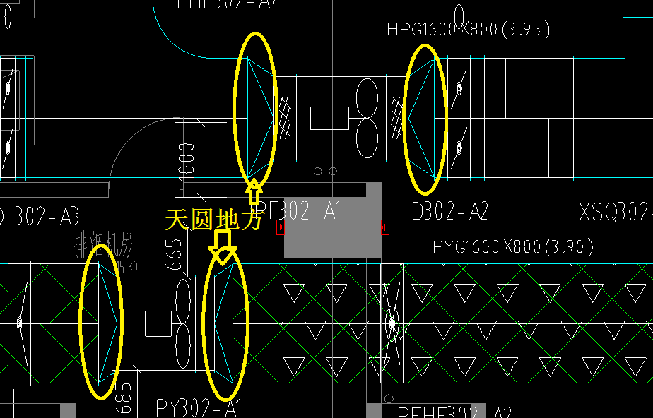

風管是矩形的、風機接口一般是圓形的,風管和風機相接的地方一般都會有天圓地方,經過軟接頭和風機連接
2024-08-07 09:38:23

請教:天圓地方出來直接一個軟接頭連接風機是這樣的工藝嗎?

老師們,請問這種連接風機位置的帆布是多大尺寸的,圖上沒標,只顯示有個天圓地方
