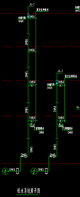

  • 各位老師,請問圖紙給水管哪一根是干管,哪一根是支管。
    支管
  • 立管是干管,接衛生間的是支管

  • 立管是干管

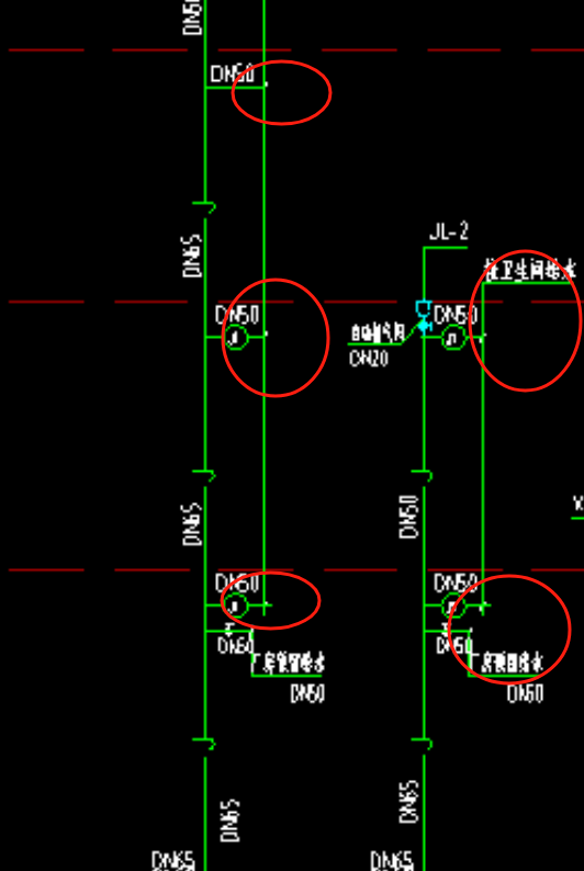

  • 圈的都是支管

  • 立管為干管,一般從管道分支到各個衛生潔具的為支管
