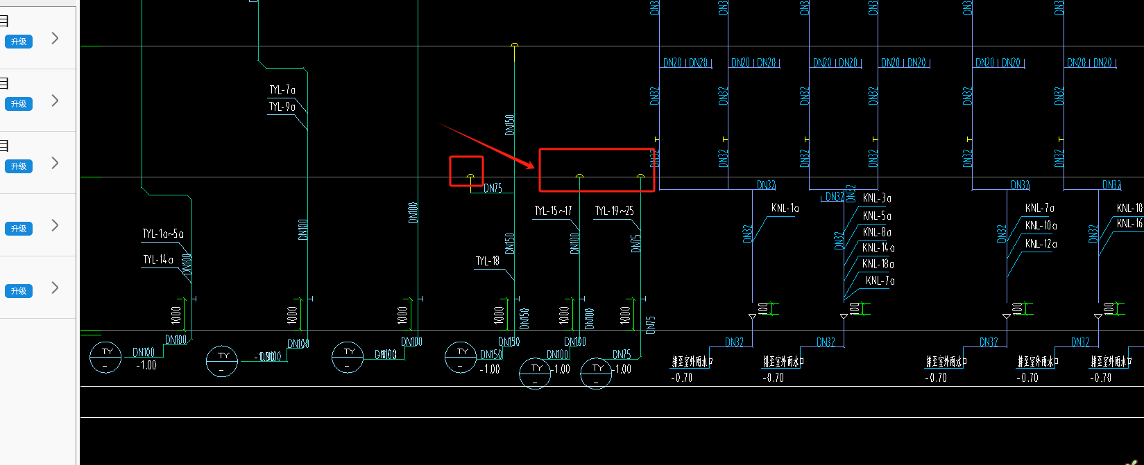

  • 請問箭頭所指段管需要算阻火圈嗎?
    阻火圈

  • 雨水斗
    2024-08-06 17:15:10
  • 雨水斗的
    2024-08-06 17:23:40
  • 不需要算阻火圈
    2024-08-06 17:28:25
  • 不需要計算
    2024-08-06 18:39:36
  • 有雨水斗的地方不用計算;
    不是高層建筑(10層以上)的不用計算;
    不是塑料排水管的不用計算,
    不是明裝的塑料排水管不用計算。
    不是立管 的不用計算。
    2024-08-06 20:43:31
  • 不用算
    2024-08-06 23:22:53
