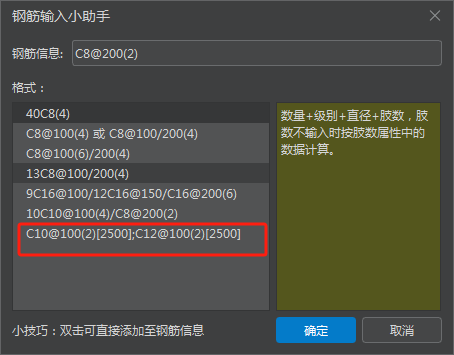

  • 單跨梁里面原位標注帶了中括號是什么意思,怎么在廣聯(lián)達輸入
    原位標注
  • 中括號箍筋在原位標注手動計算輸入;側面鋼筋需要再這一段補充N2C10其他鋼筋補充
