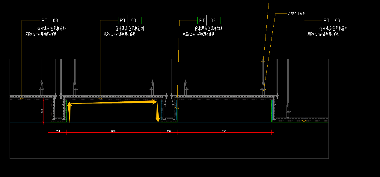

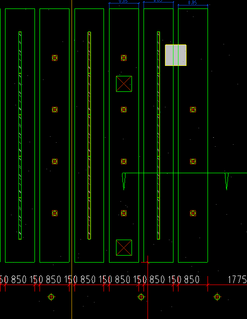

請問各位大佬,圖一寬度850范圍的吊頂是按燈槽套定額,還是按平面吊頂套定額?謝謝了!
2024-08-06 15:56:27 補充
圖示長方形燈具為吊燈

不屬于附加燈槽
…依據當地計算規則…是不是應按展開面積計算?
