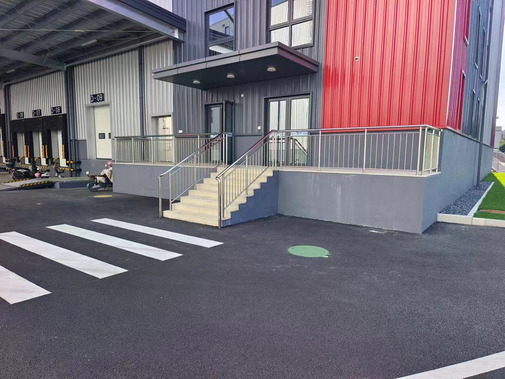

圖片上的欄桿怎么計入?需要區分嗎?
廣岑 鉆石專家
答題: 36885 被贊: 11939
按延長m計算
形式不同價格不同,應該分開。
