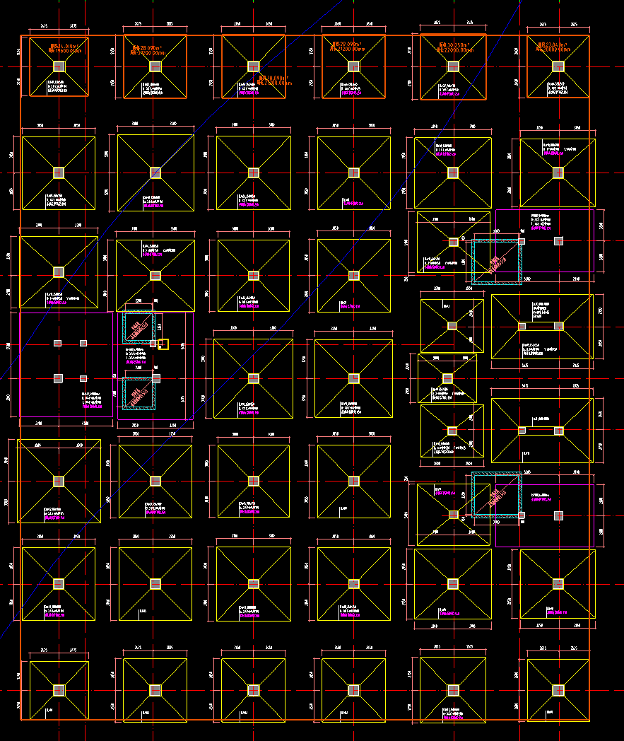

  • 手算獨立基礎的土方量,怎么手算?

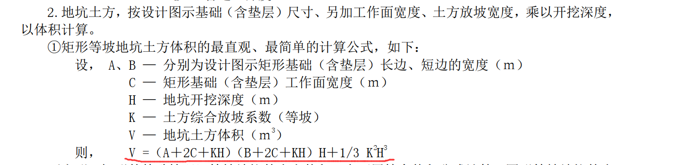

  • 一個坑一個坑挖…
    工作面確定以后…面積*深度
    2024-08-06 13:53:40
  • 這么密集的話,應該要大開挖了,直接大開挖的土方量減去基礎和墊層的體積就好,如果再精細點要考慮原狀土標高及放坡等內容
