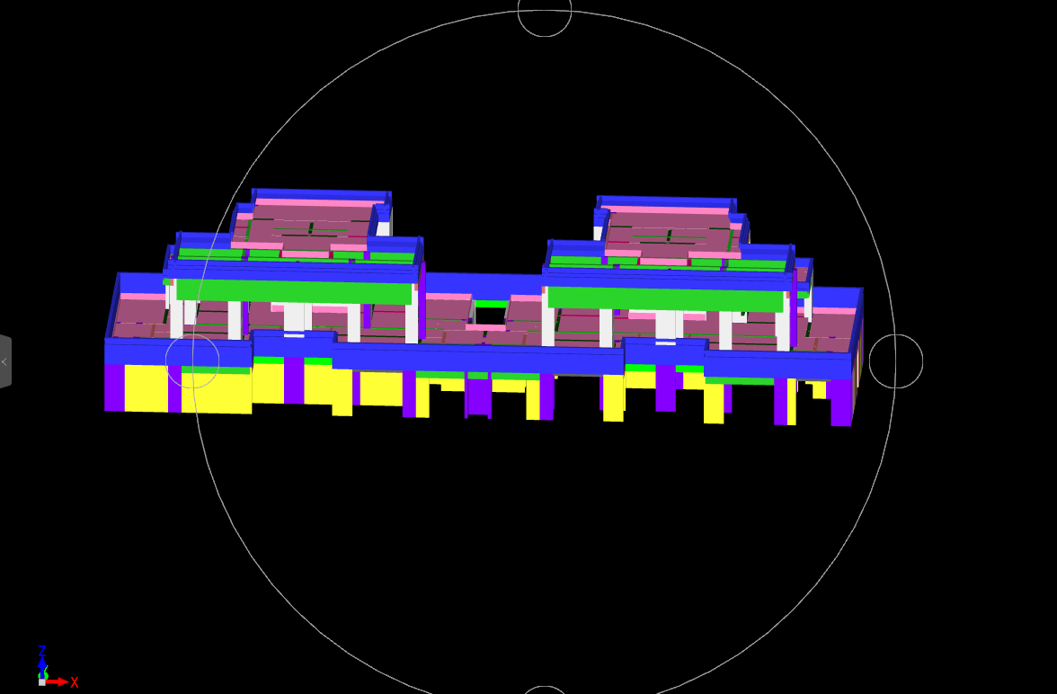

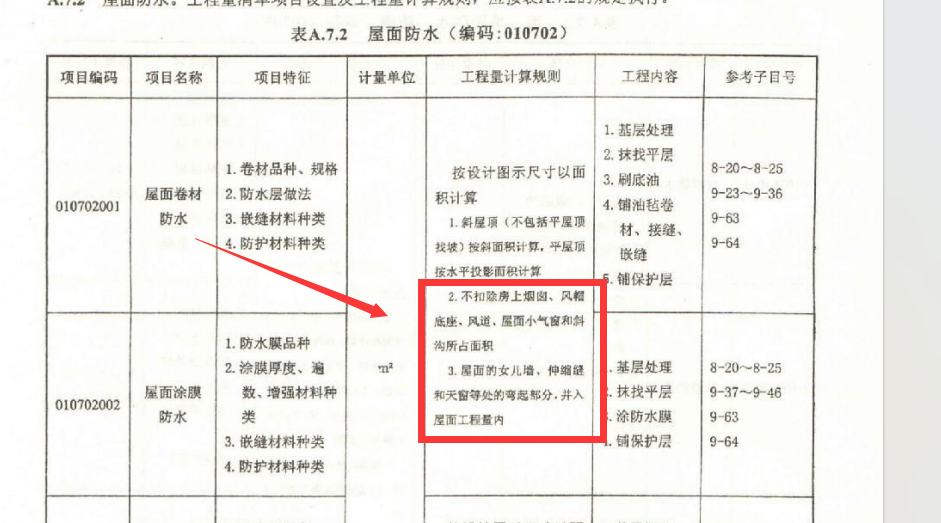

  • 請問老師們,大屋面防水面積是全部計算整個有板位置還是要扣除上面的小屋面面積
    屋面面積屋面防水答疑解惑廣聯達服務新干線
  • 要扣除上面的小屋面面積
    2024-08-06 11:39:48
  • 需扣除,可以看看相關計算規則確認
    2024-08-06 11:47:26
  • 你好,你按照正常繪制,軟件會根據規則進行扣件的。或者你結合清單計算規則,然后根據圖紙看那些符合扣除的,你進行扣除。建筑行業快速問答平臺-答疑解惑
