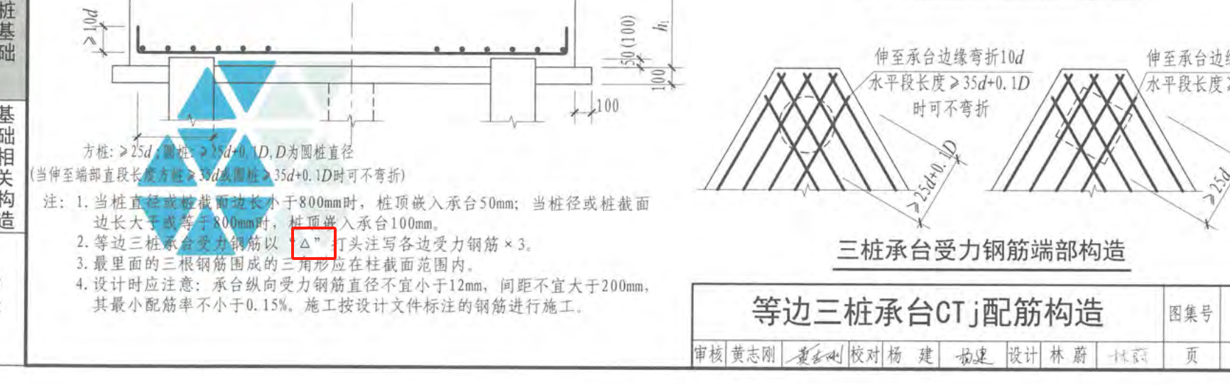

  • 請(qǐng)問(wèn)一下各位老師,這個(gè)三樁承臺(tái)鋼筋怎么布置,這個(gè)小三角是啥,如圖
    樁
    2024-08-06 10:46:46 補(bǔ)充
    三樁承臺(tái)這些鋼筋怎么輸入呢

  • 看圖紙,遇到疑問(wèn)不能猜猜看,需要查看圖集。在22G101-3上三角形符號(hào)有解釋。廣聯(lián)達(dá)服務(wù)新干線
