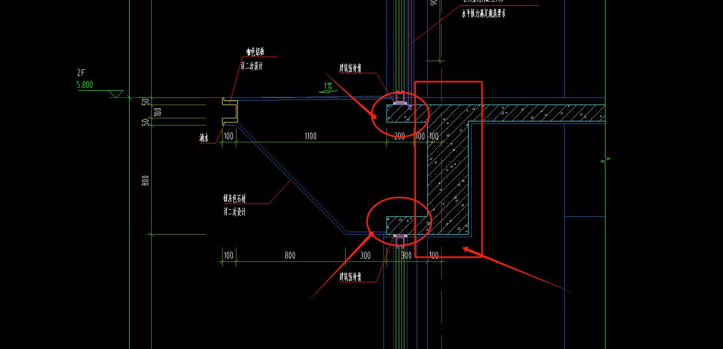

  • 老師們,梁外有銀灰色石材了,那根梁和節點大樣還需要做涂料嗎?如圖圈的
    節點大樣
    一般不需要…
    除非特殊注明
    2024-08-05 15:44:01
  • 你好。外層有飾面的一般不用,也就是說看不到的一般都不用。
    2024-08-05 15:44:07
  • 圓圈處不用了
    內側的還是需要的
