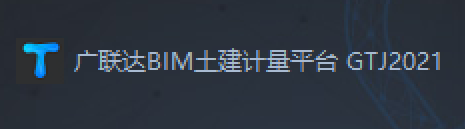

  • 像這種問題該怎么解決啊
    答疑解惑廣聯達服務新干線
  • 原因一:鎖里沒有GTJ2025/GTJ2021/GTJ2018模塊。
    方法:打開廣聯達新驅動---點擊【已購】---右上方搜索“GTJ2025/GTJ2021/GTJ2018”,可看到鎖里沒有此模塊,需要聯系銷售處理。如圖:
    備注:若按照名稱搜索不到,可以按照產品ID搜索:GTJ2025(鋼筋模塊)ID:3493,GTJ2025(土建模塊)ID:3494,GTJ2021(鋼筋模塊)ID:3025,GTJ2021(土建模塊)ID:3026,GTJ2018(鋼筋模塊)ID:2387,GTJ2018(土建模塊)ID:2386。
    浙江省
    建筑行業快速問答平臺-答疑解惑
    原因二:軟件下載的不對。例如:加密鎖中購買的是GTJ2025/GTJ2021/GTJ2018軟件,但是下載安裝的卻是其它軟件。
    方法:查看加密鎖已購中是哪個,就下載對應的軟件方可正常使用。
    原因三:加密鎖的授權起止時間到期了,或者授權起始時間沒有到。
    方法:查看已購產品中的授權起止時間,若到期了,需要聯系銷售處理;若授權起始時間沒有到,需等時間到了再使用。
    原因四:加密鎖沒有激活。
    方法:激活加密鎖,再打開軟件。
    原因五:加密鎖設置中連接了云鎖,且云鎖已購沒有產品導致的。
    方法:打開廣聯達新驅動---加密鎖設置---將云鎖服務器地址刪除---點擊測試設置,即可正常打開軟件。如圖:
