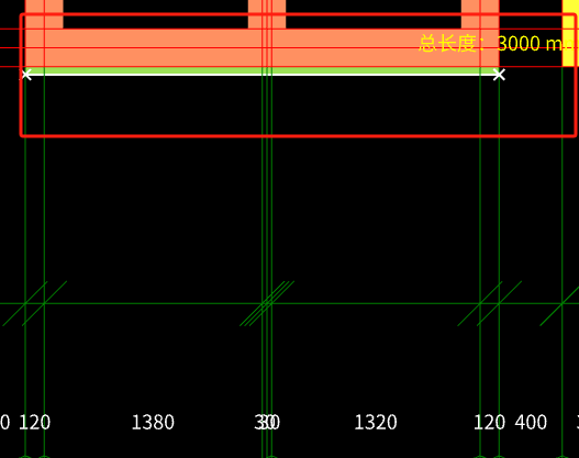

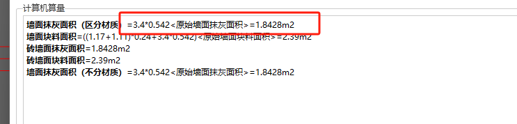

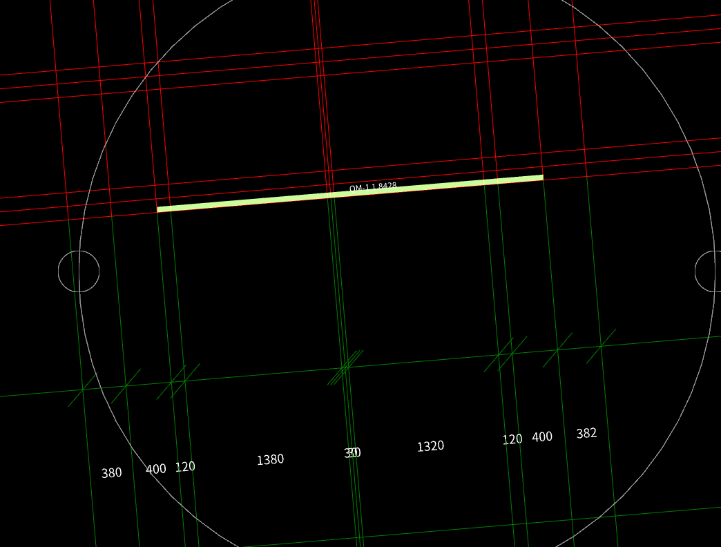

三維扣減圖是3.4m
模型長度是3m
計算結果也是按3.4m來的,請問這是為什么么,這道墻長度只有3m。
阿古木力 黃金專家
答題: 4542 被贊: 1326
應該是算上了墻的兩個側面,就是端部的面
2024-08-05 11:52:05
天涯浪子 鉑金專家
答題: 52239 被贊: 16365
墻面,含端頭
2024-08-05 11:51:27
雪蓮 鉑金專家
答題: 31734 被贊: 7880
你的3米是軸線距離,
2024-08-05 11:52:38
