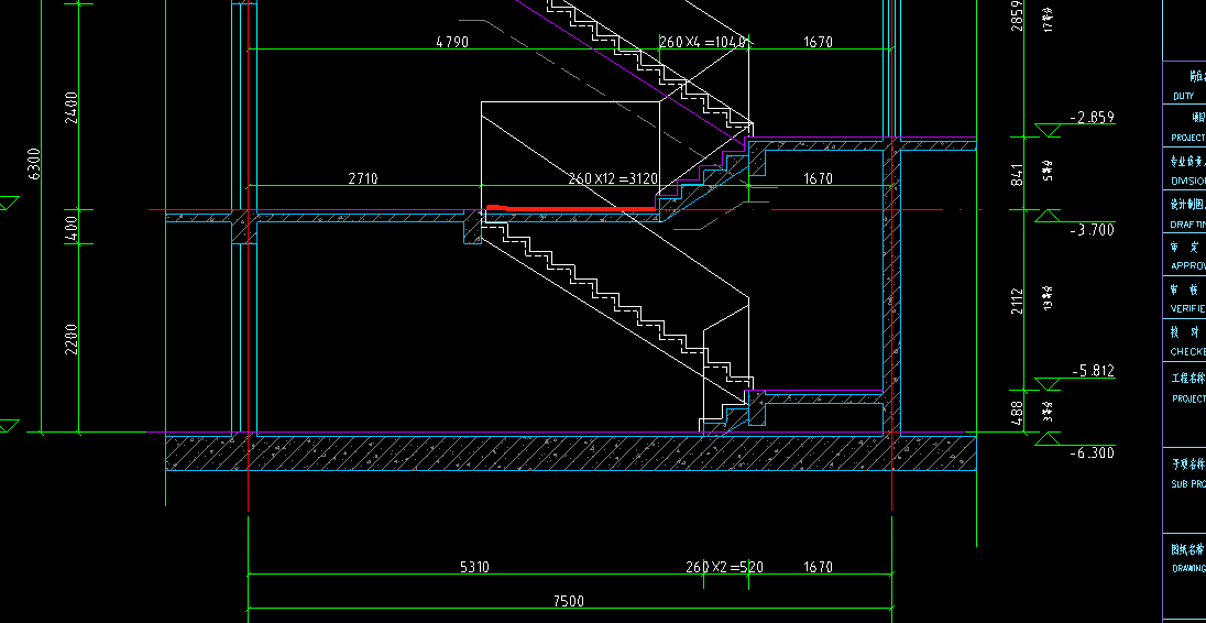

下圖紅色部分地面是屬于樓梯地面還是普通樓地面

答題: 27136 被贊: 20215
屬于樓梯面層
2024-08-05 11:12:55
nh 鉆石專家
答題: 135209 被贊: 27889
屬于樓梯的
2024-08-05 11:14:51
渣渣偉 專家
答題: 510 被贊: 117
只要不是樓層平臺,都屬于樓梯
2024-08-05 11:16:01
塵飛 黃金專家
答題: 1680 被贊: 2050
轉身平臺和樓梯都屬于樓梯面層,其他得屬于樓地面
2024-08-05 15:44:49
