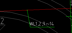

    配管剛上手這個項目沒接觸過安裝類 園林電氣配線這種標注的多種電纜共位置配線是要把所標注的所有電纜都算量嗎?哪怕同規格也要分開布置? 求各位大神解答
    所有電纜都需要算量。
    同規格也要分開各自穿管布置,因為不同的配電回路去的位置不一樣,只是圖中這部分是同一路徑。
    可查看系統圖WL1,2,9~14回路配管要求
    2024-08-05 09:49:51
  • 是的
    2024-08-05 09:48:52
  • 這是一線制畫法,表示,有回路WL1,WL2,WL9-14,共8個回路共用此線。對照系統圖計算線路走向即可。
    2024-08-05 10:07:07
  • 這8個回路的電纜,都要按圖示長度計算工程量。(規格相同也要分開布置)
