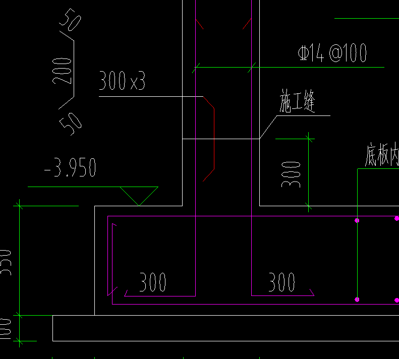

  • 請問這個剪力墻施工縫的鋼筋的直徑是多少,3是不是根數,施工縫怎么定義
    剪力墻
    1、施工縫是指在混凝土澆筑過程中,因設計要求或施工需要分段澆筑,而在先、后澆筑的混凝土之間所形成的接縫。 施工縫并不是一種真實存在的“縫”,它只是因先澆筑混凝土超過初凝時間,而與后澆筑的混凝土之間存在一個結合面,該結合面就稱之為施工縫。
    2、300*3標注的不是鋼筋,而是3mm厚止水鋼板,寬度為300(如圖50+200+50)。
    2024-08-04 10:58:24
  • 3是厚度  止水鋼板   施工縫處算止水鋼板的總長度
    首次提交 2024-08-04 10:41:58  最近修改2024-08-04 10:43:10 (修改過2次)
  • 300*3是3mm厚止水鋼板,寬度為300
    2024-08-04 11:04:33
