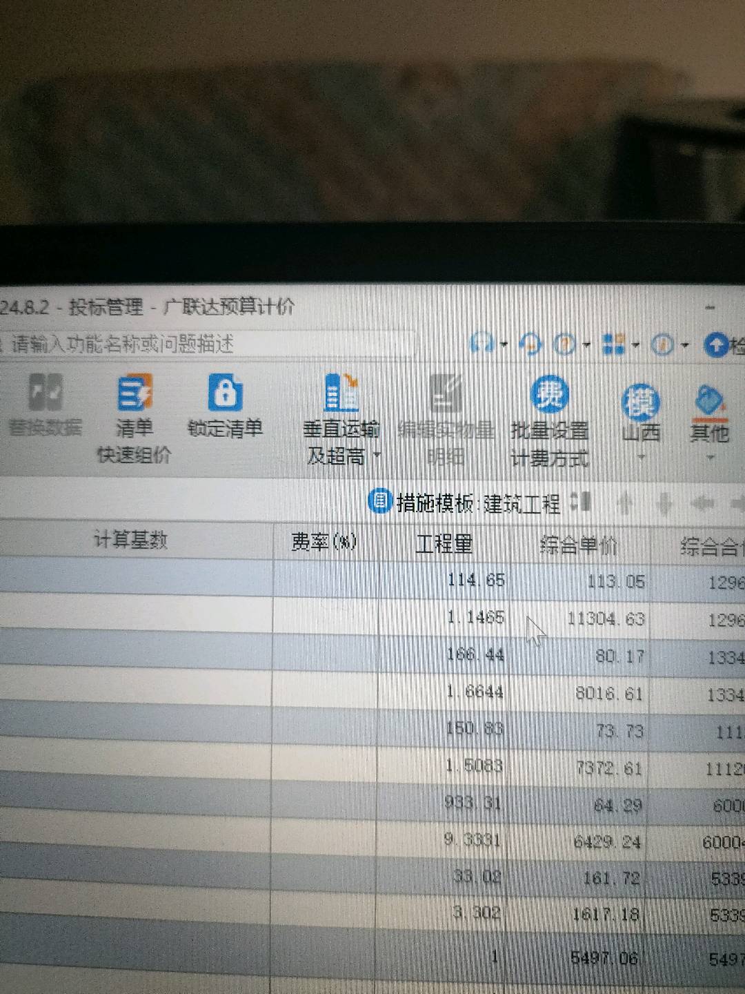

    云計價【山西】2018定額建筑專業,垂直運輸及超高降效是根據定額章節說明,2018山西建筑專業的垂直運輸是根據第四章至第九章的工料機為基數進行計算。如圖:
    方法:云計價【山西】2018定額裝飾專業,根據2018定額章節說明,裝飾專業的垂直運輸及超高是根據定額工料機中的人工費乘以相應系數算出來的。如圖:

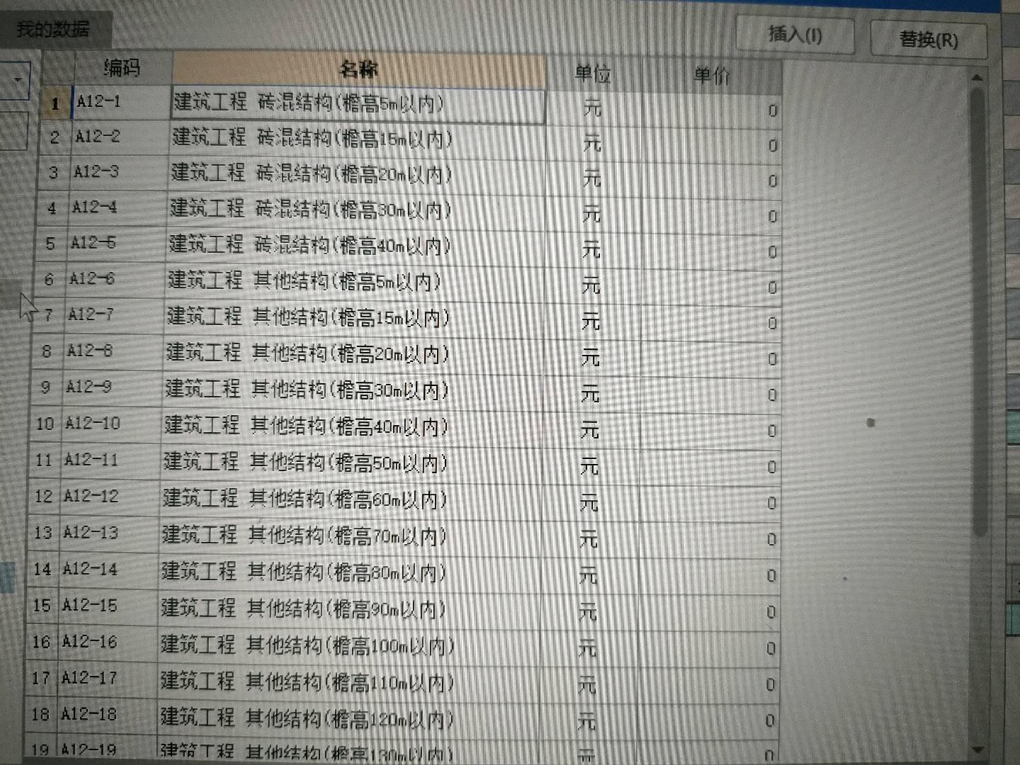

    1、降效機上人工價差=降效機上人工費*人工費調整系數(此處人工費調整系數取值,若是建筑專業降效,則找建筑庫中對應的建筑人工;若為裝飾降效,則找建筑庫中對應的裝飾人工,以公式計算;其余專業類推。)如圖:
    2、人工費調整系數=(人工市場價單價-人工預算價單價)/人工預算價單價(結果保留四位小數)
    垂直運輸
    3、定額本中規定垂直運輸及超高:建筑及仿古專業的垂直運輸及超高以定額直接費為基數計算,裝飾專業的垂直運輸及超高以人工費為基數計算;記取出的垂直運輸機械費,建筑專業中,10%為機上人工,20%為電費;裝飾(房修裝飾)專業中,19%為機上人工,13%為電費;仿古專業中,10%為機上人工,20%為電費。故記取出的垂直運輸及超高,其中的人工及機上人工都需進行調整。如圖:
